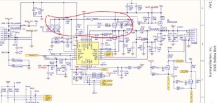

Hace unos meses de regalaron un JBL Xtrem 2 que no cargaba por ende, ni encendía. Cuando lo desmonté me encontré un gran fogonazo en la PCB (Ver Foto).
Estudiando el esquema por bloques, circuito y PCB llegué a la conclusión que la parte quemada es la que se ve en la foto remarcada en rojo.
Viendo que es casi imposible reparar la PCB (el tamaño de los componentes es minúsculo).
¿Creéis que existe la posibilidad de "puentear" la parte quemada (creo que es la que cargaba la batería) para utilizar el resto el amplificador?
¿Dónde aplicaríais tensión para alimentarlo obviando la parte dañada?
Os dejo también el manual de service.
Quiero dejar claro que no es una urgencia y que me lo tomo como un proyecto-hobby y de desafío.

Buenas. ¿Has probado a limpiar bien la zona? En las fotos, que serían de más ayuda si estuvieran más iluminadas y enfocadas, sólo se ve una mancha negra. Puede que algún componente (o más) haya expulsado "porquería" y limpiando no esté la cosa tan mal como parece.
Para limpiar, alcohol isopropílico y bastoncillo de algodón o brocha de pelo no muy fuerte.
Gracias por tu respuesta Pinchavalvulas! La mancha negra es carbón puro y duro...casi ha perforado la placa. Todo lo que no se ve, es fogonazo.
Adjunto nueva foto y foto de placa correcta (baja calidad de internet)
