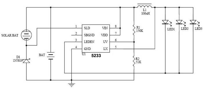

@JPALTRE Hay 2 Tipos de Chip uno es de 4 Pines y otro de 8 pines, en china se suele hacer este tipo de chip, porque sale mucho mas barato y pocos lo pueden clonar, también muy pocos saben de esto se podría decir que solo los chinos:LOL:, pero para poderlos adquirir no es tarea fácil, bueno sin mas preámbulo te doy la referencia del chip es el YX802, el 6602 o el 5233, que también se consigue en encapsulado de silicio(y)
En china si se sabe perfectamente que tipo de Chip con resina epoxy son, para las demás personas es difícil saberlo esa es la idea, de lo contrario habría Americanos, Europeos etc... haciendo luces navideñas chinas con IC encapsulados:LOL:

si tenia razon ese chip tiene una inductancia con su codigo de colores y un capacitor se ha de tratar de un conmutador como una especie de fuente step-up que recive poca corriente de la celda pero un voltaje constante y este convertidor lo que hace es enviarle corriente a la pila recargable
aun supongo mi respuesta pero puede que asi lo sea
recueden esa no es una resistencia , es una inductancia

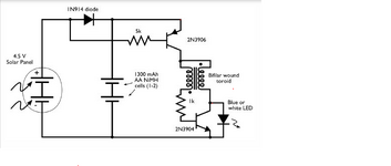

Sí, es para usar con un solo led. El problema, es que he hecho el único circuito que tengo, que publico a continuación, pero no funciona. No sé si es por haber usado la resistencia de 22k demasiado potente, puesto que he puesto la única que tenía a mano, una muy gordota, gris, de unos 15 mm de largo por 0.5 mm de diámetro, por lo que me imagino que es de más watios que lo que se exige. Dicho circuito, lo quería para aprovechar tres placas solares de farolillos comprados y que su electrónica ya no funciona. Son placas solares que a pleno rendimiento dan unos 2,5 v.
Y, ya de paso, he comprado los transistores QX5252F para lo mismo. He hecho el circuito correspondiente, en principio funciona, se apaga el led cuando le da la luz solar a la placa, pero no carga la batería. He puesto varias baterías y ninguna carga a pesar de que son buenas y las he comprobado.Circuito 5252 II.gif

Fijate como esta dibujado el esquematico con el BC, los LED de un solo color tienen solo dos pines, y el dibujo tienes tres conexiones.
Asi como esta dibujado, actuaria como llave que en teoria funcionaria al recibir luz solar (que no es la idea), o depende de como realmente este puesto el led y demas, esté el led activo constante
Sugerencia, dibuja al menos con Paint, porque mucho no se entiende.
Insisto, asi como está, el BC547 está constantemente activado, lo que no apagaria nunca el LED (aunque esa resistencia de 22k quizás no active nada nunca, al ser tan alta).
Otra cosa que usas solo 1,2 voltios, me imagino de una pila recargable, deberas usar algun elevador de tension, quizas un ladron de Julios (Joule Thief).
Ejemplos con carhador via panel solar;
Con ladron de Julios
Sin ladron de Julios, pero bateria de mas voltaje
Lo copié de algún tutorial. Quizás lo copié mal.
En el primer esquema que publicas, ¿se puede sustituir el toroide por una bobina de esas verdes que se miden en Henrios? Lo digo porque de esas tengo varias y las aprovecharía. Y, en el caso de que no, ¿cómo puedo saber las vueltas del toroide que necesita ese circuito?
Gracias por todo
Mejor busca en el foro ladron de Julios o como Joulie Thief, hay muchas opciones.
Con solo una bobina, podrias usar un covertidor StepUp, pero necesitarias un poco mas de electronica, como algun LM555 (no se cual es el minimo voltaje de operacion), o algun circuito dedicado, como el MC34063.
Recuerda que que estas usando un muy bajo voltaje

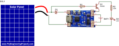

Buenas tardes a todos, vengo a revivir el foro jejejeje. Estoy haciendo un proyecto par la fp de un farolillo y sabeis vosotros mas que la ia esta de los cojones. El tema es que veo varios circuitos en el foro y no se concual quedarme, el reto que nos han puesto para el proyecto es un led que necesita de 20mA. Como bonus nos han dicho que si `podemos incluir un mando o algo para controlar el encendido y apagado, pero ahi ya me pierdo. De todos los que he visto este es el que mas me ha cuadrado, pero queria confirmar.

Te resumo el funcionamiento;
Tienes una celda solar, la cual suministra energía a las pilas/baterías. Si hay sol, entonces apaga la luz y carga, sino deja de cargar (obviamente) y enciende el led.
La parte que enciende el led es un ladrón de Julios (investiga eso, lo puedes encontrar como Joules Thieft).

Si la pila es de 1.2V/1.5v, el ladron de julios es excelente para exprimir esa pila; Ahora, si es una pila de litio de 3.7V, ya no requerís el ladron de julios y podes simplificarlo muchísimo implementando el modulo TP4056... Para el interruptor automatico, solo necesitas un simple NPN (2N3906 por ejemplo) y conectas el emisor del transistor al positivo de la batería; La base al positivo del panel solar con una resistencia ) del panel solar a través de una resistencia de 10K en serie. El colector al anodo del led sin obviar la resistencia limitadora de corriente. Tene en cuenta que el valor de esta resistencia va a depender del color... en 4.2/3.7v, para el color rojo/naranha rondaria los 120 Ohms; Amarillo/verde 100-120 Ohms; Blanco/azul/verde 47-68 Ohms...
Ahora, una proteccion para que la bateria no se descargue con el panel durante la noche, lo unico que se me ocurre es sumar un simple diodito schotky entre el panely el modulo de carga de la bateria... O sea, a la salida del panel vas a tener un nodo que bifurca a la resistencia de base del transistor, y el otro extremo al anodo del diodo que netra en el modulo de carga
edito mi burrasneada... 2N3906 es PNP, no NPN.... necesitas un PNP (BC557/BC558/2N3906)... Necesitas un diagrama?
adjunto diagrama de la idea por si no se entendio
Hay dos tipos de módulos gestores de carga TP4056... uno que cuando esta en modo carga te inhabilita la salida y otro que este en carga o no, tenes salida igualmente.
