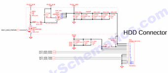

Buenas a todos. Tengo una laptop a la que ya le he realizado multitud de reparaciones y me está trayendo más de un problema. Resulta que ya había tenido problemas antes y decidí reemplazar el conector flex sata que lleva la laptop, anduvo bien un tiempo hasta que de nuevo no reconoce el disco. Resulta que ahora todos los conectores que le conecto, así sean nuevos, los quema. Con ayuda logré hacerme del esquemático y pensé en encontrar algún ic regulador de voltaje o similar, pero solo me he encontrado en el esquematizo con capacitores, supongo para el filtrado, resistencias, supongo para la regulación de voltaje. he investigado por la web, pero la mayoría de la información que me he encontrado ha sido sobre el funcionamiento del disco duro y no del principio de funcionamiento del circuito en sí mismo. Agradecería si me pueden brindar info u orientar sobre este tema. Gracias de antemano
Adjunto parte del esquemático, imagen del flex e imagen de la conexión del mismo

Es que no hay más, el circuito ira directo al controlador SATA, solo tendrás los MOSFET que actuan como interruptor de la alimentación, pero el circuito que lo alimenta estará definido en una página completa del diagrama con el resto de los rieles de energía para toda la placa.
¿Cambiaste el disco duro?
A ver....
Primero que nada, necesitas medir todas las Líneas si no están en corto primero o vas a quemar el EC/KBC de tu laptop y la dejaras inservible por quemar Flex tras Flex sin resolver nada. También revisa tu disco duro si la PCB no presente anomalías como humedad en el Puerto de alimentación
Sobre el funcionamiento quizá sea así
El "EC" activa la señal KBC3_HDD_PWRON, para activar Q542, lo que a su vez controla el gate de Q541.
Q541 permite el paso de los 5V hacia la línea de alimentación del HDD.
Veo que los Capacitores filtran el ruido para proteger el disco, pero no estaría mal revisarlos ya que llevan P3.3v.

Gracias por responder son muchas líneas ¿Conoces algún método rapido y seguro que pueda serme útil? Aclaro que no tengo osciloscopio, solo multimetro. Si el transistor Q541 permite los 5v de alimentación y los capacitores de filtrado llevan 3.3v ¿serian los responsables de la transmisión y recepción de datos?

Hola gracias por responder. Si. Cambie el disco duro, incluso luego los probé en una docking station y funcionan sin problemas. Pregunta: si los mosfet funcionan como interruptores de alimentación ¿Que parte del circuito se encargará, en este caso, del manejo de las señales de datos? La página de los rieles de energía que mencionas debería encontrarse en las especificaciones del EC KBC ¿estoy en lo correcto?
Quien se encarga del manejo de los datos es la controladora SATA, generalmente va inserta como parte del chipset. En el esquema puedes ver las cuatro líneas de datos SAT1_HDD, dos para RX y dos para TX.
Nada de lo que está en el diagrama tiene que ver con datos. Solo se muestra el circuito para la alimentación del HDD y la posibilidad de selección si este es SSD o NON-SSD, vía R198 o R199 respectivamente, solo llevará una de las dos según el caso. Son resistencias de 0 Ohms, que solo funcionan como puentes.
No necesitas osciloscopio, solo el multímetro en modo continuidad y medir que cada linea no haga cortocircuito entre si, y que no esté nada derivado a masa.

Igual se debe tener cuidado, si cambias el disco duro debes revisar que las capacidades eléctricas sean similares.
Debes determinar cuál es la línea que se daña y ver a que está conectada. Olvida el controlador SATA, si el daño es en los extremos, entonces pareciera que el disco duro consume más de lo que el circuito está pensado en soportar.
