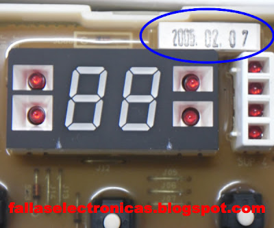

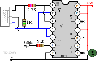

Ese lavarropa debajo del frente esta la placa inmpresa que esta rodeada por abajo y arriba con una capa de caucho siliconado transparente para proteger de la humedad y la mayoria llevaban sensor de nivel de agua y no presostato, no es lo mismo uno que el otro el primero el diafragama actua sobre un swich (o dos o tres en caso de dos y tres niveles) en cambio el sensor es un elemento que tiene tres contactos entre los extremos se encuentra una bobina y entre los extremos de esta un capacitor de cada lado que se unen en el pin central formando parte de un sistema oscilador y de acuerdo al desplazamiento de un nucleo por el diafragma varia la permeabilidad y por ende la frecuencia, de esa manera conrola el nivel de agua en base a volumen de la misma

pero entonces el fallo tiene de ser en la placa, o algún conector que haga mal contacto o un cable roto revisa conectores y cables, ya descartado todo lo demás, centrate en la placa

El programador es si era analógica, pero lo que controla tu lavadora es un placa electrónica

Las nuevas lavadoras parece que llevan Preostato, en realidad sensor de presión y aquí lo explica su funcionamiento interno.
Fuente:
http://www.proyectoelectronico.com/medidores/sensor-presion-nivel-agua-presostato.html
