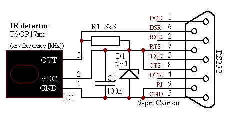

Buenas:
Me gustaría, saber alguna manera utilizar el TSOP1738 mediante el puerto serie en la pata 2 que es la R. (Recibir datos por infrarrojo con el TSOP1738). Haré una interfaz bajo Visual Studio .net para leer los datos del mando de TV. También acepto el método que lea los datos y lo guarde en EEPROM del PIC.
Si se fijan, no utilizan las entradas del pin 2 R del puerto serie.
Saludo.Leer por infrarrojo los datos en COM
