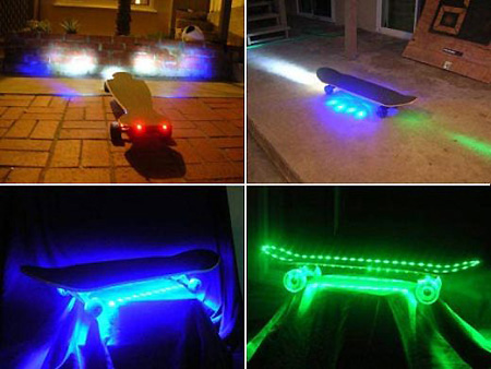

hola gente , les comparto la semillita de la duda a ver si en algun momento alguno se cruza con uno de estos y lo mira:
hoy cruzaba la plaza y 2 mocosos andaban en skate de lso nuevos de 2 ruedas, si 2 solamente , no 4 ..... tenes que estar moviendote todo el tiempo oscilando por que si s epara chau, te caes.
para mi una K-K.
pero estos skates al girar las ruedas se prendian leds de todos colores, ya habran visto en suelas de zapatillas de pibes chicos que se encienden .
bueno, venia cruzando la plaza y de golpe se me prendio la lamparita.........(gran sorpresa por que pense que se me habia quemado :LOL: ) :
analice : esos skates tienen ruedas duras, muy solidas, sino se rompen de nada.......tendran pilas ? serria una K-K por que cuanto duraran ?

no, creo se cargan por induccion, como las linternas.
hay que llamar a slgmr o como sea, es fanatico de sacar energia de la nada!
supongo que han de tener una bobina con un nucleo que se mueve dentro de ella.
tengo un monopatin que es asi, va era, porque quedaba muy gay las rueditas de colores.

Recuerdo que una vez adquirí una de esas, y la dejé prendida para ver como cargaba después... Mismo comportamiento, de andar sacudiendo la porquería esa. Le saqué el plomo y ni era un imán.
YouTube - Photon light boards
http://cgi.ebay.com/Skate-Board-Whe...ItemQQimsxZ20090730?IMSfp=TL090730153001r1592
The Wheels are new and ship with ABEC 7 bearings. They have LEDs embedded inside each wheel which light up as the wheels spin. The faster they spin, the brighter the lights - no batteries are required. They are 78A on the hardness scale which is great for recreational users. These are fun add ons or replacements for your Skate Boards and Skates!
asi es kankh el video esta muy interesante, y el circuito esta muy facil de hacer,aparte este amigo nos da un buen tip, de como enbobinarlo rapido, aver quien se anima a hacerlo.
jejejejejejeje esta demas el de austin power! jejejejejejeje
se me hace que el invento es un pequeño dinamo? es decir, como lo de las bicis, el eje (el que moveria la rueda al girar, es el que esta fijo, y el bobinado gira entorno a este. supongo que tendra algun rectificador y un condensador..
