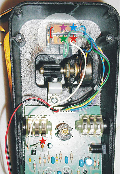

Hola a todos , estube haciendo unas modificaciones en un wah wah de guitarra cy baby y le cambie el interruptor spdt por un dpdt como indican en una pagina para que no coma tonos al encontrarse apagado el efecto.
El problema es que No consigo los transis bs170 , probe con los 2n7000 pero no anda ya no se como hacer para que encienda el maldito led
La conexion quedo asi
Muchas gracias , si alguno hizo esta modificación y me pueda dar una mano sera agradecido eternamente de mi parte
