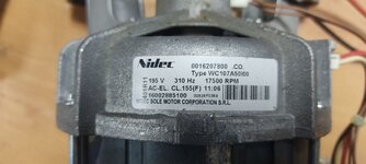

He comprado un motor de lavadora, de la marca NEDEC Tipo 20585.108 de 195 voltios y 310 hz
Lo voy a emplear para un proyecto de un pequeño torno, pero necesito identificar los cables
El conector tiene 5
Dos van al tacómetro y los tengo controlados
Pero luego hay tres más (Rojo azul y negro)
He medido la resistencia entre ellos, y es la misma entre los 3 (10 ohmios)
Como se realiza la conexion de estos tres cables para que el motor funcione correctamente?

Es probable que sea un brushless trifásico y necesitaría un driver.
Picando en más opciones subí alguna foto
Adjunto la foto del motor abierto
Creo que tenias razon ya que parece un motor trifasico de induccion sin escobillas
Ahora lo que necesito es saber como puedo hacer para que funciones sin la electronica de la lavadora, que tipo de circuito tendria que montar o comprar

Porque ademas del rojo, azul y negro que van al interior, hay dos marrones, que se ve que van al tacometro que hay en el eje del motor

No, el tacometro estoy seguro que es el tacometro
al medir entre sus bornas al mover el eje del motor da distintos valores de milivoltios
En la foto que he subido, ademas se ve en el eje del rotor el iman que va dentro del tacometro.

El motor está diseñado para funcionar con 310Hz, si le aplicas 50/60Hz la corriente que circule debido a la diferencia de frecuencia "Lo va a quemar".
Ese motor necesita la controladora del inverter para funcionar.
