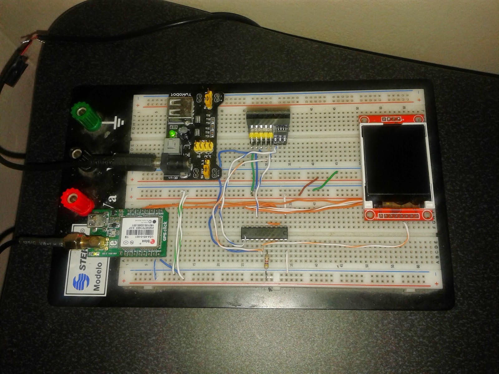

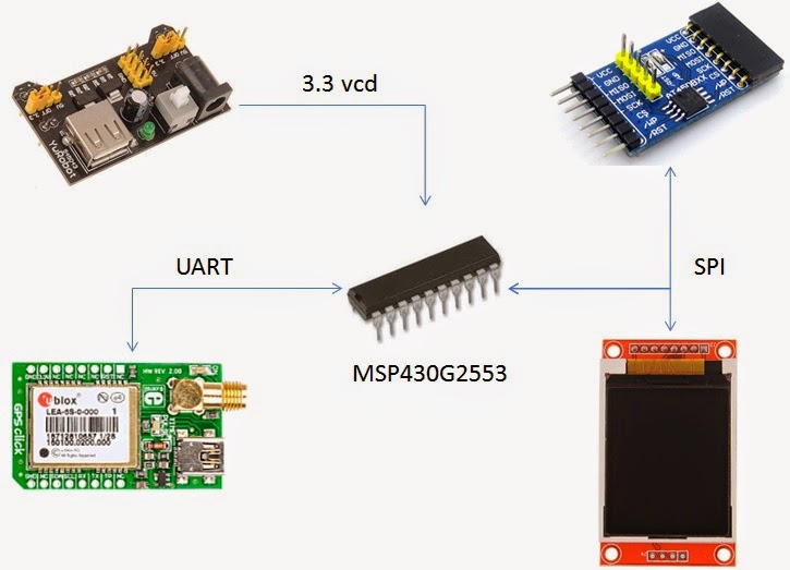

Les comparto el uso de la pantallas de TFT de 1.8", utilizando como microcontrolador el MSP430G2553, las características globales de este microcontrolador es:

La pantalla TFT de 1.8" lo adquiri en ebay:

La pantalla nos ayudara a visualizar lo que es la posicion, numero de satelites, tiempo en UTC etc.
La memoria FLASH de numero de serie AT45DB041 es una memoria de 4 Mbits, es decir de 512 KBytes, que nos permitira guardar los datos de la posicion de un GPS.
Esta memoria la he adquirido en la siguiente pagina.
www.wvshare.com
Aunque compre otras cosas para aprovechar el envio, este chip se puede encontrar en varias tiendas en linea, tal como es en Mexico AG ELECTRONICA, NEWARK MEXICO, etc.
Mientras que el GPS lo he comprado en la pagina de mikroeletronika:
http://www.mikroe.com/add-on-boards/gps/
Tal ves este un poco caro la compra de este modulo ya que me costo en total, $100 Dlls, porque me cobraron importación, (que mala onda) y aparte me lo enviaron por DHL y me cobraron 35 Dlls mas.
Y por Ultimo la fuente de poder, compre algunos reguladores en ebay que se puede usar en el protoboard para alimentar con 5 o 3.3 vcd lo que queramos.

Diagrama unificar:
Fotos del proyecto:
http://3.bp.blogspot.com/-8spKsGO-cVg/VMu8vk4KvCI/AAAAAAAABR4/wKooI81CyqY/s1600/20150130_110648.jpg
