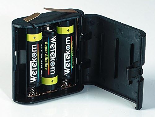

Referente al voltimetro se me olvidó decir que había tocado yo el tornillo del diál para ajustarlo pero en las escalas ohmios ya os dije lo que pasaba igual será por las pilas?
Ese tornillo es para ajustar la aguja al comienzo de la escala.
En la escala de ohms tenés que usar la perilla , si no hay caso o es inestable es porque las pilas están muertas.

No confundir los dos ajustes , el tornillo en la base del microamperímetro es para ajustar la posición de cero (a la izquierda) de la aguja sin medir nada , la perilla de ajuste de Ohms es para ajustar 0 (cero) Ohm (final de la escala a la derecha)
Si lo conectará el voltimetro a corriente con un transformador de 220 a 125 v funcionaría bien? En ese caso las pilas si están medio descargadas no intervienen se desconectar automáticamente? Lo que pasa es que la hembra de conexión no cabe un enchufe normal. Sería cuando lo fabricaron unas clavijas especiales? Me podeis hacer un croquis de como conectar en serie un condensador y un transformador de 110v para medir picofaradios como me dijistes y donde se pondrían las puntas de medición. Gracias a todos
Mempun sabrías contestarme a la última pregunta tu que trabajaste el la fábrica? Es saber si conectó a 125 v si las pilas dejan de funcionar y así funcionaría perfecto ajustando a cero todas las escalas de ohmios. Gracias
No estoy seguro, así que contesto por otros parecidos. La medida de consensadores se hace en alterna, por lo tanto hay que enchufarlo a la corriente (125 V, claro). Las pilas no trabajan entonces pues se usan para ohmios Y no se desconectan automáticamente (estamos hablando de un instrumento de hace 70 años), se desconectan manualmente por el conmutador al cambiar de función.
O sea que si tu temor es que se arme lío entre los 100 VAC y las pilas-baterías , la respuesta es no ; solo conecta los cables y coloca la selectora correctamente
