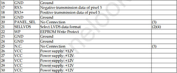

Lo que muchas veces suele servir es la hoja de datos de panel LCD.
Para este panel LCD se menciona que algunas opciones están restringidas.
Nota (2) Pin 21 - SELLVDS: High = Connect to +3.3V or Open: VESA Format, Low = connect to GND: JEIDA Format
Nota (3) Pin 20 - PANEL_SEL: Reserved for internal use. Please leave it open.
Nota (4) Pin 21 - SELLVDS: Reserved for internal use. Left it open.
Así que no hay manera de invertir la imagen, a menos de que sea por software.
