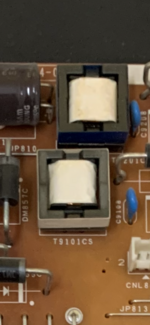

Hola por favor alguien me puede decir donde puedo encontrar este componente T9101CS ? Creo que es una bobina.

No creo que lo consigas asi armado.
Ahi abajo dice 220uH, habria que ver por cuantos amperes, pero viendo las dimenciones, se ve de muchos.
De donde es y por qué sospechas de el?
Si es solo eso, entonces puedes reconstruilo desde otros pines, y buscar el alambre donde haya quedado.
Ojo de no dañar el resto del componente, en especial el esmalte del alambre
Por su mayoria no hace falta desoldar nada, porque es muy poco probable que se rompa ese componente, y si se sospecha, es mas facil desconectar otros componentes, como diodos o transistores, y medir en la placa. Por lo que muestras en el diagrama es una bobina de gran capacidad (aunque dudo), quizas sea la parte del PFC, pero desconozco.
Podría ser un transformador ?
