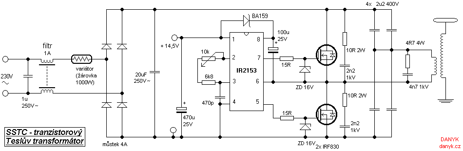

Si Fabia logra desvestir la cajita amarilla , quizás con fotos de ambas placas podamos levantarle el circuito.
Si alguno levanta el diagrama de las conexiones de la cajita amarilla al resto del equipo , creo que en 10 minutos lo hacemos andar con un IR2153

Buenas, levante este esquema de la placa amarilla, tal vez falte algún componente, porque la resina salió con martillo y formón, reventando algunos componentes (método que no recomiendo).
Aclaraciones:
* GND es un común, no es masa general, es para simplificar el esquema y evitar el despelote de líneas.
* Los capacitores que están afuera mi tester no los mide bien, marca cualquier cosa.
* Supongo que el integrado es un IR2153 o L6571, porque coinciden todos los pines con el circuito.
* La otra plaquita tiene un integrado Viper12A y este tiene todas las protecciones.

Si Favia y Laoveja suben fotos , lo terminamos de "desmenuzar" :D !
Parece que ambos integrados son muy parecidos !
IR2153
L6571
P.D.: Me parece que D1 está al revés en el diagrama :unsure:
