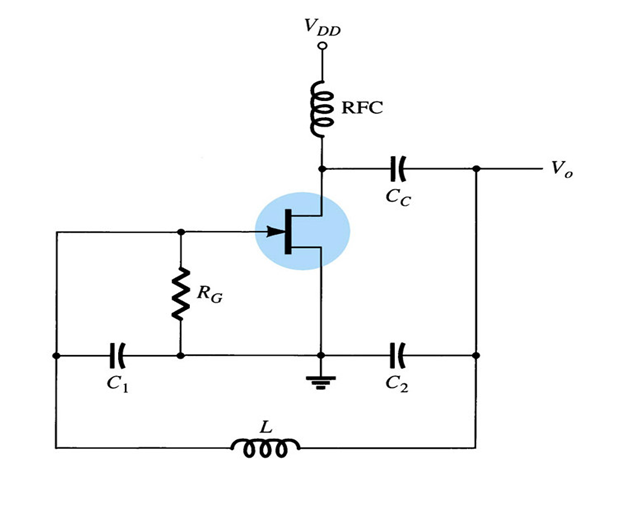

En un colpitts como este:
La frecuencia está dada por:
[LATEX]f_{osc}=\frac{1}{2.\pi.\sqrt{L.C_{eq}}}[/LATEX]
Donde:
[LATEX]C_{eq}=\frac{C_{1}.C_{2}}{C_{1}+C{2}}[/LATEX]
El circuito que puso el daniel, es una variante como dice el libro llamada Clapp, donde el inductor está en serie con un capacitor y en paralelo con la serie de 2 capacitores. En el ejemplo, C4 está en serie con L y C1//C2 en serie con C5.
Otra alternativa interesante es el oscilador Pierce, que es un colpitts, pero con un cristal en vez de un inductor, el principio es el mismo y su frecuencia termina siendo la fundamental del cristal. Lo malo, es que con la fundamental solo podés llegar cerca de los 30MHz, después si es necesario mayor frecuencia tenés que trabajar con los "armónicos" impares.
