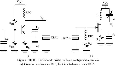

Hola, necesitaba un poco de ayuda en cuanto al montaje del circuito "B" en la figura adjunta, necesito obtener una oscilación de 200Mhz reflejada en el espectrograma, y realizé el montaje de ese circuito pero no logré trasmitir, trabajé con los siguientes valores:
Cristal de cuarzo: 100Mhz
Rg: 10Kohm
RFC: lo omití ya que no influye mucho en la obtención de la oscilación, aunque he considerado utilizar una bobina de 1uH
JFET: 2N5457 y también hice el montaje con mosfet MF102
Rs: 650ohm
Cs: 5pF
L: 42nH, los cálculos me dieron una bobina de 3.5 espiras a 3cm de largo con 1cm de diametro...intenté con distintas bobinas hechas por mi pero nada.
C: 15pf
Esos fueron los cálculos que obtuve, supongo que el error lo tengo en el circuito tanque, pero no logro solucionar el problema, para poder transmitir algoooo, el espectrograma no recibe absolutamente nada =( si alguien puede darme algúna idea o algún tip para poder realizar la transmisión se lo agradecería.
Muchas gracias
