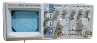

Estimados/as: Me compre un osciloscopio usado Sinometer YB-43010, si alguien me puede pasar el manual y material sobre el uso del osciloscopio se lo agradecería.
