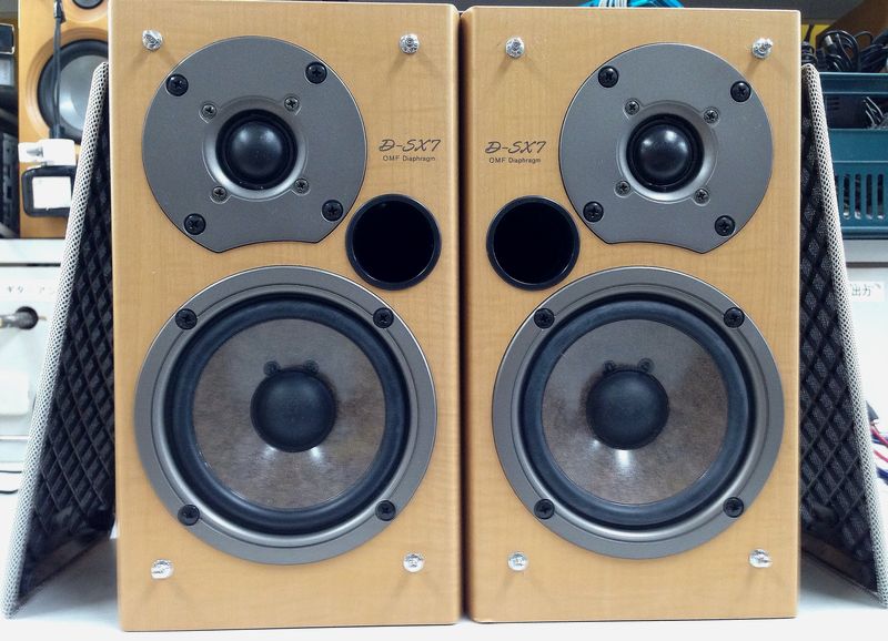

Muy buenas, resulta que me han dado dos parlantes de 64ohm, la dudas son dos, una es si por el valor que tienen (64Ohm) se pueden utilizar con cualquier amplificador?
y luego por el estado que se encuentran, valdra la pena?
Saludos y muchas Gracias.
estos serian los parlantes

Nunca he visto altavoces de 64 ohmios, pero sí de 6,4. No serán de esta impedancia?
Al margen de esto, se ven muy hechos polvo. Si son buenos (lo siento, no dan la impresión de serlo) les podrías cambiar la suspensión y la lente. Puedes hacerlo tú o contratar quien lo haga. En YouTube hay tutoriales sobre cómo hacerlo.

No es 64Ω es un parlante de impedancia de 6,4Ω el mismo codigo Pioneer R20EC70-55E lo dice todo, claramente se ve el 6_4Ω y es de 130W, no los veo tan mal el guarda polvo hundido no interfiere en su funcionamiento, el sistema de amortiguamiento en estos parlantes suele arrugarse, tampoco interfiere su funcionamiento.
Habría que probar su bobina si esta quemada, si da continuidad y Ω ponerlo a sonar Amp de 100W a 6 Ohms, cada parlante cuesta $69 dolares, usado unos 40 US (y)

Tiene un tesoro sin saberlo, se suele decir la basura de unos es el tesoro de otros, lastima que estoy lejos, si no los recogía hoy mismo antes que los bote:LOL:
Hace unos dias en una tienda de segunda que abundan aquí, me compre este par a tan solo 4.000 円:eek: son como unos $35 US.
ElectroWero, te estás confundiendo con la referencia impresa, no es R20EC70-55E sino R20EC70-52E, de cualquier modo Pioneer no parece tener ninguna referencia parecida (una búsqueda en Google no lleva nunca a Pioneer, solo a páginas "raras").
Todos los altavoces Pioneer (y otras marcas prestigiosas) que he visto, en el imán llevan una etiqueta con las especificaciones, no esa impresión "asiática", que parece mas bien una falsificación (que es la que siempre he visto en altavoces baratos hace años).

Varia un par de rangos no es algo de alarmarce, apunte mal la referencia:eek:pss:, pero claramenteeeee esta marcado Taiwan, no hay Japan ni USA para decir que son oficialmente originales.
Las paginas raras que habla son de Polonia y especifica claramente que esa serie no es Original, pero no siginifica que sean malos, malos los de ahora ya no hacen las cosas como antes.
Muchas factory compran los suministros de la Pionner, y los ensamblan en sus jacales, falsificar una etiqueta es pan comido y una etiqueta o Stiker no dice si es original, es su propio material constituido quien lo delata.

existe un aparato que se llama multimetro y ese aparato trae una perillita que sirve para cambiar
si la giras en sentido de las manesillas del reloj podras poner una escala llamada ohms
si se le conetan las 2 puntas a esa bocina "altavoz y/o parlante"puedes medir
si salen unos numeros que son indoarabicos generalmente en un display
se podra apreciar el valor de dicha bocina "altavoz y/o parlante"
si mide entre 6 a 7 quiere decir que mide 6 o 7 ohms

Muchas gracias por sus respuesta, los probare y si van bien me los quedo les preparare una caja de aglomerado y ha darles caña...
