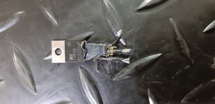

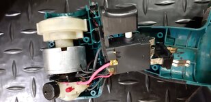

Tengo una pistola de impacto marca makita que uso con una batería de otro modelo y accidentalmente invertí la polaridad y la herramienta dejo de funcionar no sé nada de electrónica pero tengo mis sospechas en un transistor que tiene. Cómo puedo probar y de ser así que componente debo comprar? Gracias.
Hola caro Walkelis , ? acaso tiene disponible en las manos un multimetro que mida Diodos ?
Si si que bueno porque puedes medirlo para saper si el si queda estropiado (dañado) o no .
Si no entonses puedes canbiarlo al azar por otro nuevo , en ese caso busque por un Mos Fet matricula 2SK2049.
En todo caso te recomendo altamente a buscar detenidamente en tu equipo por algun fusible escondido en algun lugar.

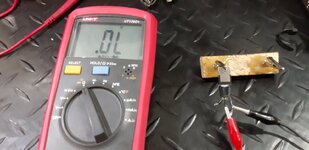

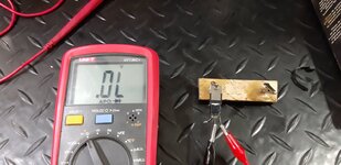

Si tengo un multímetro, que extremos debo medir y que debería ver en la Pantalla del multímetro?
Bueno , debes premeramente ayustar lo multimetro para medir Diodos.
Despues debes medir lo terminal central y lo terminal del estrema derecha ( eso es mirando lo conponente de frente y parte mectalica para riba) donde la punta roja conecta en lo terminal estremo derecha y punta negra en lo terminal central.
Debes medir como un diodo idoneo ( algo en torno de "600" en la pantalla ) , ahora debes inbertir las puntas o sea punta roja debe conectar a lo terminal central y la punta negra en lo terminal extremo derecho , debes medir un abierto o "O.L" en la pantalla del multimetro.
Si medes algo distinto deso seguramente lo transistor si queda dañado.
Otro teste mas dinamico es : debes aplicar aproximadamente unos 5 Voltios DC donde lo polo positivo en lo terminal estremo eziquierdo y polo negativo en lo terminal estremo derecho , con auxilio de un multimetro aystado para medir diodos debes conectar la punta roja en lo terminal central y punta negra en lo terminal estremo derecho .
La medida del multimetro tiene que sener "000" ( corto circuito) si lo transistor MosFet si queda bueno , si no entonses lo transistor si queda dañado.
Al desligar la fuente de 5 Voltios de lo terminal estremo eziquierdo la medida del multimetro tiene que quedarse como "O.L" ( abierto).
Si esas condiciones de medidas son obedecidas lo transistor Mos Fet si queda bueno , ahora si alguna falla lo transistor realmente si queda dañado.
