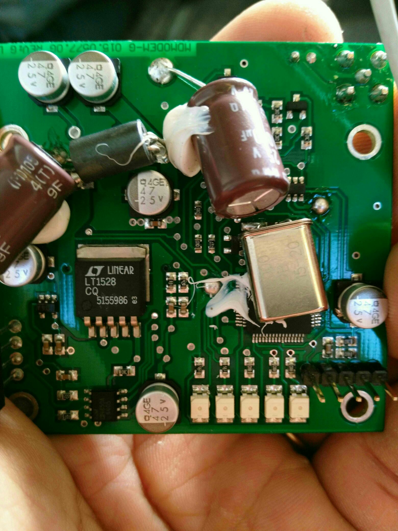

Hola de nuevo, ojalá esté en el lugar correcto, mi consulta, un gusto estar en este foro. Mi solicitud es si me pueden ayudar a identificar esta placa, la cual adjunto fotografías propias
Hola caro Don naxito , para mi mas parece sener un moden inalambrico via GPRS o sea celular (hay que poner en lo respectivo receptaculo un CHIP de Celular para puder comunicarse con el , urtima foto ) .
En la premera foto pudemos mirar lo bendicto y raro inductor Choke VK200, ese tan buscado por los aficcionados de Radio transmissor en FM , ese pequeño baston de ferrita entre los dos capacitores electroliticos color viño. , jajajajajajajajajajajaja.

Consulta Don Daniel López, que uso, se le puede dar un uso, como por ejemplo manejar relé a distancia, activarlos con un sms o llamada.
! Sip ,incluso puedes monitorar algun circuito , telecomandar , telemetrizar , la imaginación es lo limite !.
Pero desafortunadamente jo nin se como hacer eso :cry: :cry: :cry: :cry: , soy de lo tienpo de las valvulas o tubos , y ese moden "platica" serialmente con microcontroladores , PICs , y todo que es Digital , cosa que para mi serias mas facil apriender Haramaico (idioma platicado en lo tienpo de Jesus Cristo) en Braile , jajajajajajajajajaja.
