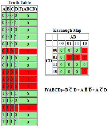

Buenas, tengo un problema con un ejercicio en Mapas de Karnaugh.
El problema es que la siguiente función:
Simplificando en algebra de boole me sale:
Pero en Mapas de Karnaugh haciendo la tabla de verdad:
me sale que la funcion simplificada es:
Los resultados no son lo mismos en Boole y Karnaugh.
Mi duda es que si la tabla de verdad de las funciones lógicas que hice es correcto? entonces cómo aplico la ab' en la tabla de verdad? Espero su ayuda.

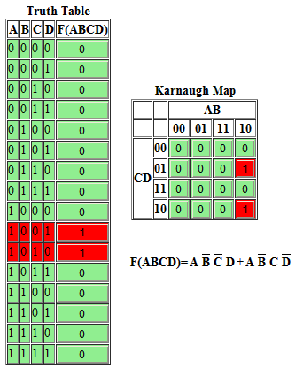

Tenes un error en la tabla de verdad. Todas las entradas con ab' tienen que estar activas y te falta una, fijate si la encontras.
Ya veo, a ver si encuentro la tabla de verdad de ab' en 4 variables.
Sorry pero a qué te refieres con que estén activas?

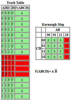

si el ab' como en esta tabla:
Debería salir ab' porque c y d tienen 0 y 1 por lo tanto se elimina no?
Ahhhh!! chclau, capté tu mensaje, entonces el ab' es:
Gracias por tu respuesta.
