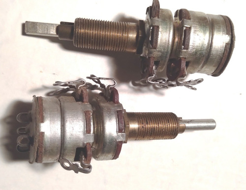

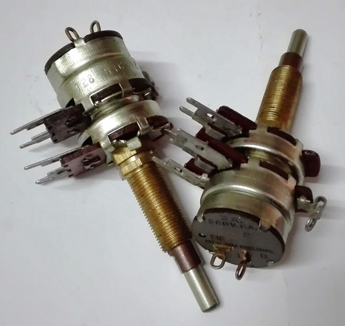

Hola a todos. No es stereo. Es de una radio antigua AM. No tengo el esquema de la radio. Lo que si tiene los 3 contactos tipicos de los potenciometros mono y un cuarto contacto que desconozco, que va con una resistencia y condensador a tierra. Ese cuarto contacto es lo que técnicamente deseo saber que hace considerando la descripción del potenciómetro que dice "200 k ohms + 650 k ohms"- Se adjunta foto donde se ve la resistencia y el condensador descrito-

Podría ser del tipo doble e independiente para volumen y tono !
¡ Fotos y diagrama !
Posteamos casi juntos . . .
Se llamaba realce se sonoridad . . .
Aquí tenés de autoradio antigua , con realce , con otro para tono , y encendido :
Es el pre-histórico control de volumen con derivación para control de sonoridad que se usaba en casi todos los equipos valvulares allá por los años 1960/70 !!!!!
