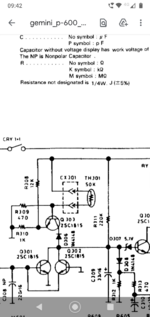

Tengo una duda sobre un diodo zeNer que es de 5.3 vol y si lo mido .tiene 3.5 v. Y eso está el la parte de-la protección tengo el Circuito .le-sera-util para ayudarme lo subo a la parte de la protección

Consigue y publica el circuito
Está a mitad de volumen porque si lo Uno un segundo y no se corta , tira más potencia , aparte los vuometros están las agujas por la mitad ..
El diodo Zener es el 307 que mide 3.5 V

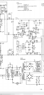

Intenta la prueba de desconectar el circuito de protección contra corto-circuitos levantando un extremo de R226 y R227 del canal que falla

Miden de forma indirecta la corriente de emisor de los transistores de salida y la limitan a valores seguros

Hola. Tómalo con calma, vamos por partes, ordena tus ideas y sigue algunos pasos básicos de reparación de potencias de audio profesional:
1 - Mide la tensión de la fuente si está correcta. Tu amplificador tiene varias tensiones, mide las de la parte de amplificadores y mide la de la parte de ventilador y protección. Mide C306puede que sea necesario un cambio......
2 - Si 1 está bien, pasa a controlar el estado de los amplificadores, con el osciloscopio verifica presencia de audio en los contactos previos al relé de corte. (por ej. R306 y R305). Luego subes el volumen y al momento de activarse la protección verifica que sigue habiendo presencia de señal en el mismo punto. Si SI entonces problema de la protección, si NO entonces Problema en la fuente o amplificadores. Puedes probar de a un canal por vez.
Luego sigues con el análisis del circuito, si el problema es la protección entonces debes identificar por que salta, si por CC, temperatura (el termistor) o falla de un componentes como alguno de los TR etc......... no puedes adivinar, controla por que el zener de 5,1 tiene menos voltaje, puede que el mismo se cae antes, puede que su resistencia asociada está quemada, etc...
