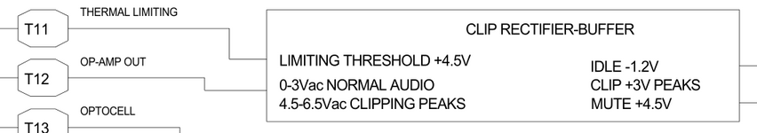

El LED del vactrol enciende recién a los 1.5V así que con 1.2V no esta tratando de limitar el audio de entrada (igual hay que medir la corriente por el mismo ya que es un LED).
Lastima que no aparece el esquema del bloque de limitación pero, aparte de monitorear la salida, también tiene una linea de entrada desde la parte que monitorea la temperatura, no sea cosa que venga de ahí.
En el bloque están las tensiones con audio normal y donde empieza el "clip" (Igual sin osciloscopio se va a complicar un poco medir esto):

T12 y T13 son las únicas tensiones que cambian al cabo de 4 hs encendida (sin señal y sin carga). En ese momento es cuando enciende el clip
Temperatura normal y los voltajes que sensan las temperaturas dentro de lo normal.

Recién encontré el diagrama de la placa que controla el clip.
De noche revisaré nuevamente.
Voy a medir voltajes en N37 (base de Q5) y N 42 (emisor de Q5) antes de dar la falla y después.
Me parece que está en esa parte el problema ( Q5)
