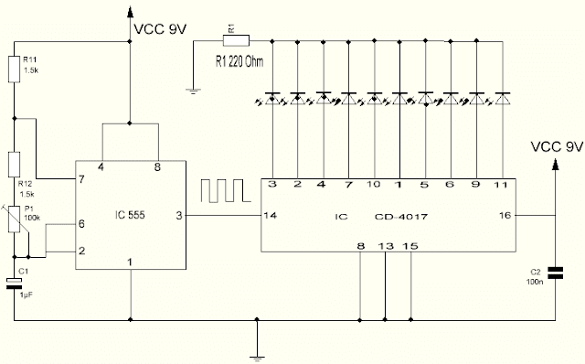

Hola TRILO-BYTE gracias por responder. Lo que pasa es que soy novato en esto de la electrónica No se si me podrías ayudar con el esquema del circuito te lo agradecida.
ay es que nunca he intentado hacer un probador de sensores de cigueñal.
si los he reparado, son normalmente 3 cables, 2 cables son de señal y el tercero es apantallado es decir colo es MAYA como cable coaxial que va conectado a NADA.
bueno eso es el caso de CHEVY y FAW en atos es parecido.
cuando me refiero a señal pues es como un switchito imagina un push button pero magnetico trabajando a 5v.
entonces lo que yo haria seria usar no se un contador como un CD4017.
en lugar del Ne555 usaria el sensor una linea a GND y la otra a una resistencia de 220 ohms y de ahi mismo sacaria la señal de pulsos.
eso yo haria.

hola, soy principiante. Me ayudarian identificando los componentes de este circuito ?
me podria ayudar con identificar los componentes del circuito, por favor
Son 2 circuitos integrados, un temporizador tipo 555, un contador Johnson CD4017.
Unas resistencias
10 LED´s
Un potenciómetro
Unos capacitores cerámicos, mylar o poliester
