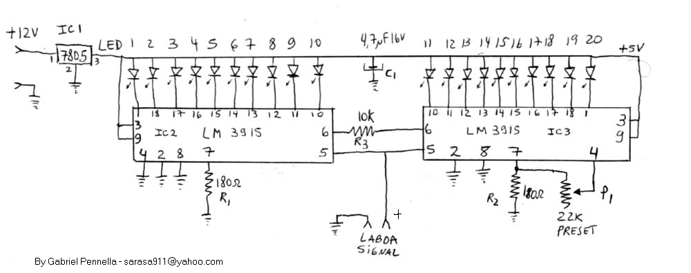

Hola a todos, me presento, mi nombre es Andres, soy Colombiano
Soy ing Mecánico e intento fabricar algo similar a lo que discuten en otro post:
https://www.forosdeelectronica.com/posts/194650/
Pero mis conocimientos de electronica son muy basicos por no decir nulos, me ayudan por favor:
Fabriqué en un board este circuito:
http://www.pelicanparts.com/techarticles/mult_air_fuel_monitor/mult_air_fuel_monitor.htm
Logré conectar a la zonda lambda pero solo la mitad de los leds se mueven con la señal (es entre 0 y 1.1v), los otros 10 leds se encienden continuamente y no muestran ninguna reaccion a la señal de la sonda.
Adjunto algunas imagenes, por favor me ayudan a buscar el problema, creo que todo esta bien conectado, del diagrama todo es muy claro para mi excepto la conexión del potenciometro...
Ademas el regulador de 5v se está calentando mucho la laminita para disipar el calor, ya tiene disipador pero aun asi en segundos es imposible tocarlo, ¿es normal?...
Por favor ayudenme, muchas gracias

Holas Master te dejo otro ej: q funciona...
Componentes:
1 un LM 3914
2 un capacitor electrolítico de 2.2 microfaradio / 16 V o mayor.
3 una resistencia eléctrica 330 OHM 1/8 W
4 un Potenciómetro 4k7s
5 dos leds rojos (ALTO BRILLO)
6 dos leds amarillos (ALTO BRILLO)
7 seis leds verdes (ALTO BRILLO)
8 un zócalo para C.I. de 18 pernos (opcional)
Notas:
La pista que comunica a todos los leds es el positivo de estos.
Se indica que se puede poner una resistencia de 1ohms entre la entrada de la señar y masa para apagar el primer led, yo no lo hice ya que creo que puede cargar mas la señal de la zonda causando falsas lecturas (si me equivoco que me corrijan plz)
La conexión es: positivo puede ser de la posicion acc, de la llave, contacto, del encendedor, o directo a la bateria u otro lugar (en este caso es obligatorio meter fusible de 5 amp de por medio)
masa de cualquier lugar, y la señal directo de la zonda (cable blanco) o del ecu (mirando los conectores por detras con la tapa del ecu hacia arriba, es el de la derecha, cable blanco de abajo, quinto contando de derecha a izquieda)
Tambien se puede puentear donde dice jumper para lograr el efecto grafico de barras.
Excelente, mil gracias, en caso de no encontrar el problema con el que construí me fabrico ese pues tengo casi todas las piezas. Qué pasa si uso el LM3915 en lugar del LM3914?
Esto dice en esta pagina: http://www.neoteo.com/lm3914-y-lm3915.neo
"El LM3915 difiere del LM3914 solamente en que en lugar de tener una escala lineal, posee una escala logarítmica"
La gráfica de la señal de las zondas Lambda y su comportamiento respecto a la relacion aire combustible es logaritmica, no lineal, ¿no sería mejor usar el 15?
Por otro lado, no hay problema con alimentar el circuito con 12V? El otro tiene regulador de 5V? Obviamente la idea es usar el circuito en un vehiculo...
Saludos desde Colombia.

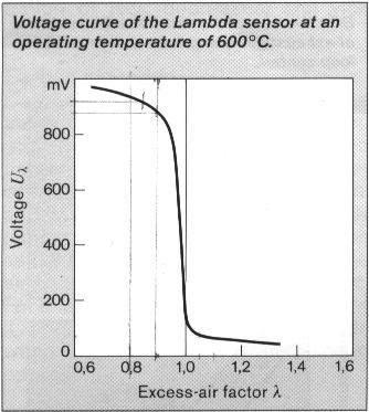

Lei por ahi que las sondas Lambda:
*Temperatura ideal de trabajo son entre 600º y 800º a esta temperatura la respuesta de la sonda es muy rapida.
*la sonda lambda solo produce tension cuando supera los 300º
* la sonda lambda el punto medio de tension es 400 a 500mV
pero caliente y trabajando correctamente debe oscilar entre 200mV a 700mv esta constantemente en estado de transicion
Segun el cuadro:
800mv a 600mv mezcla rica excases de aire
400mv para abajo la mezcla es pobre exceso de aire
Podriamos hacer con un micro las lecturas el problema es que no se cuanto es la frecuencia de transicion de 200mv a 800mv
amigo el primer circuito que posteas, funciona perfectamente, te enviare algunas fotos del trabajo (MENUDO TRABAJO), ahora por el tema del calor, te recomiendo que uses la siguiente regulacion para el voltaje con el tip35c, que fue lo que hize yo, ya que tube que poner disipadores de calor al LM3915 y se calentaban mucho porque 20 leds, consumen casi 1 amper, la que te propongo yo soporta hasta 4 amperes disipados
y para el 7905 es muy preciso, utiliza un tip35C, una resistencia de 680 ohms y un dido zener de 3.9 volts o de 4.3 voltsj espero ayudarte con algunos tips, saludos

hola como les va a todos? bueno felicito a bronko por su aporte y su experiensa, queria mas que nada preguntarte si serias tan amable de subir el diseño de tu placa ya que estoy interezado en armal y me gusto mucho como lo armastes vos. saludos a todos
Por que usas el lm3915?
la diferencia entre el 3914 y el 3915 es que el 14 es lineal y el 15 es logaritmico. Esto significa que para prender cada led hacia el maximo requiere una variacion de tension (de senal) logaritmica, y no lineal.
A modo de ejemplo:
en el 3914 por cada 1v se prende un led (de 1 a 10)
en el 3915 el primer led se prende a los 10mv, el segundo a los 100mv , el tercero a 1v...etc
No lo veo aplicable a este caso (a menos que la zona se comporte de forma logaritmica)
Si usas el 3915 te va a dar lecturas equivocadas. La zona "verde" en los leds no va a ser la zona verde de la zonda.
la otra es usar algun pic o avr con ADC y conectarle uno o dos displays de 7 segmentos.
Ahi podes representar variaciones de 0-9 o 0-99 con mucha mayor presicion y mas barato.
saludos.

buenas, creo que lo que intentas hacer no te funcionara como crees
te pongo una imagen que capte con un osciloscopio en mi coche de la señal de la sonda lambda (la variacion rapida que se produce es acelerando a 2000rpm), cuando es oscilante en mayor tiempo es en ralenti, y cuando se queda arriba es despues de acelerar.
como ves esta oscilando continuamente, esto es porque no es posible regular la mezcla tan fina que los gases siempre sean los mismos, yo en mi coche llevo una wideband (sonda lambda de banda ancha) y esta siempre oscilando, por ejemplo 14,7 luego cambia 14,8 luego 15, 14,5 luego...... y asi continuamente... y esto que el reloj tiene un delay para que sea posible su lectura ya que si no seria imposible leer los digitos.
Si lo que buscas es marcar la mezcla necesitaras una sonda de banda ancha la cual te marca de 0-5v en un rango de 10:1 a 19:1, seria lineal la señal
seria algo asi (dependiendo de la marca)
Con lo que quieres hacer estaria constantemente variando los leds de pobre a rico.

Ya se que es viejo, pero no puedo creer lo que estoy leyendo. Hay esquemas probados que funcionan, obio si no queres pensarlo un poquito o ponerte a experimentar lo podes comprar.
Estoy laburandolo también, con un 7805 para cada LM3915 ya que a mi también me calienta demasiado.
Adema agregue un realay configurable entre los primeros 5 leds para tirar un shiftlight de mezcla pobre (muy utiles en preparaciones turbo) y otro relay para poder conectar el hallmeter en una linea directa a la batería y que prenda automaticamente cuando el auto esta en contacto.
Ademas de un fusible por seguridad.
