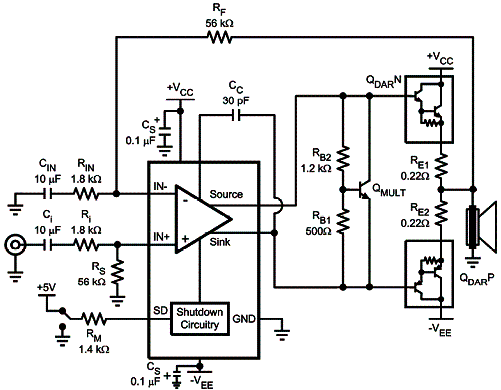

Hola, buscando en la web encontré un amplificador de potencia AB, que me llamo mucho la atención, se trata de un LEME, que tiene salida monofónica de 500 watts rms, lo que pasa es que lleva transistores darlington, y quisiera saber con su ayuda cual de ellos me serviría mas.
les dejo el cto. ojala alguien pueda darme una mano, soy inexperto en esto, pero de a poco me voy adentrando.
Saludos!.

Amigo:unsure: este amplificador nesesita de varios transistores de salida para poder llegar a 500w minimo 12 o 6 y 6 con el voltaje maximo del integrado que es de 100- y 100+ asi que te recomiendo transistores disqretos y no darlinton eso si que no sean falsos :apreton:
