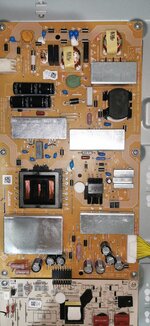

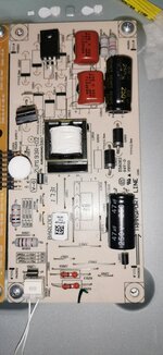

La conexión de alimentación led va a una placa añexa a la fuente modelo:
ZUP 120. ZUM193R02​
La fuente es una:
APDP-182A2
Que opináis? Podría ser algun componente mal? Obsolecencia programada? . Leds?

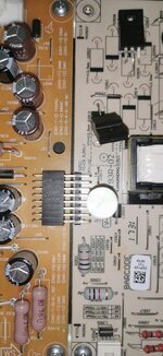

Como se podria puentear el black light segun los pines de la foto ?
    244.6 KB · Visitas: 7
Hay un transistor mal soldado y el plástico del condensador esta quemado,
revisa la placa por el otro lado y que todo este bien soldado, con cuidado esa placa maneja voltajes altos.
Para bajar la corriente usualmente se hace cambiando una resistencia
si no encuentras nada como bajar la corriente en esa placa en especifico, busca el integrado controlador
y buscando por el integrado, puede que encuentres que hay que modificar para bajar la corriente.
img_20221002_214349-jpg.290013
p
Los " transistores "en realidad son diodos de 3 patas. Los desarmé para comprobar al igual que los condensadores que compro su esr y estaban bien. Puede parecer una chapusa las soldaduras pero hacen buen contacto. De esa placa compro las resistencias, los 2 diodos de 3 patas y los diodos de 2 patas. Todo parece bien.

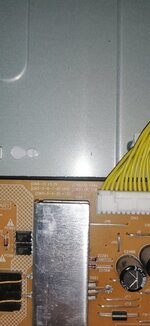

Alguien me podría informar que pines puentear para activar el backlight ?
Una apreciación a ver si alguien puede ayudar.
La tv si la tengo apagada un dia o así, cuando la enciendo hace el síntoma de encender los leds durante 2 segundos y se apagan. Eso como unos 3 o 4 intentos de encender la tv. Después se encienden normalmente. Por eso creo que no sea de leds, hay algun componente que después de cargarse, calentarse o lo que sea trabaja bien.
Si alguien me pudiera explicar como puentear el backlight con las fotos de los pines que he puesto, intentaré hackear el sistema de seguridad que hace que se apagen los leds. Se que no estará bien y que no es seguro, pero no tengo tanto conocimiento como para comprobar cada componente de las board, además que en la mayoría de los casos hay que desoldarlos para comprobarlos y hablamos en muchos casos de minicomponentes smd.

Ok. Lo que haré será sacarlos y medir su esr. ¿Bastará para comprobar los condensadores? También mediré los diodos rectificadores. Mediré que pase solo en un sentido y con tester de aguja mediré si hay fugas, pero no me entero mi bien, puesto que según la escala que elija siempre hay más o menos movimiento de la aguja.
Lo haré en la powerboard de los leds y de la principal.
Espero que baste.
