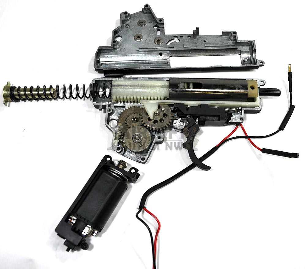

problemilla con transistores.
bien raro el caso diré, pero creo que dos mosfets de esos son demaciado, como dice dosmetros debe estar mal armada la pistola porque si te funciona en vacio (sin carga en el motor) y antes funcaba con 8,4 v, no veo porqué no habria de funcionar con 11.1 v y mosfets cuando el motor está en carga mmm
lo que yo habría hecho : tomo la bateria y le coloco un humilde 7809 (regulador de 9v) y si al corriente del motor en carga supera 1A, entonces coloco 2 en paralelo y yá.
