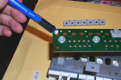

Hola, soy nuevo en el foro y relativamente nuevo en el mundo de la electrónica, quería hacerles una pregunta, acabo de restaurar un teclado casiotone 403 bastante antiguo (83-4). Los contactos en las teclas (donde se gatilla la nota) estaban muy sucios y la mayoría de las teclas no funcionaba, para solucionar esto lijé los contactos con un virutilla muy fina (me dijeron que no era bueno hacer esto pero en fin, ya lo había hecho). La cosa es que ahora los contactos de cobre quedaron al descubierto y probablemente se oxiden, hay alguna forma de protegerlos sin afectar su funcionamiento? por ahí me dijeron que los estañara pero temo que quede una protuberancia y afecte el accionar de las teclas. ajunto una foto de referencia. Saludos y de antemano muchísimas gracias!
