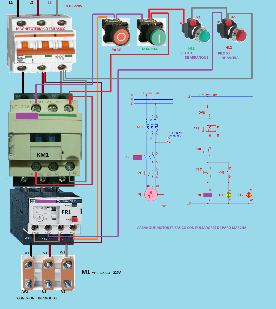

un ejemplo de uso industrial
Arranque estrella triángulo: conección potencia
esquema control
