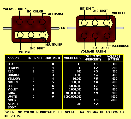

Según la tabla,
1) 10000pF 400V (papel moldeado)
2) 680pF o 690pF 400V (papel moldeado)
3) 200pF (Mica) voltaje desconocido conectado a potenciómetro volumen.

https://www.antiqueradio.org/recap.htm
http://www.radiomuseum.org/forum/replacing_old_capacitors.html
Y encontre un canal en Youtube Carles Botia, que restaura radios valvulares antiguas y unos de los principales procedimientos era remplazar los capacitores de papel.

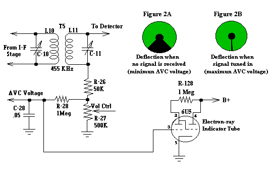

Logre hacerla funcionar pero tiene el volumen un tanto bajo lo que es la radio y lo que seria el sonido de entrada del tocadisco no amplifica, hace un rato encontre una resistencia en corto mañana ire a comprarla y seguire investigando, el otro problema que tengo es que la valvula 6E5 OJO MAGICO NO ENCIENDE busque esquemas y no encontre algo similar.

Gracias, por el manual de capacitores!

Encontre una resistencia en corto, ya la remplaze y levanto volumen el ampli...ahora a verificar el ojo magico :aplauso:

Che que el circuito y parece estar todo igual al esquema, a cambiar el tubo... leei que por lo menos el tubo deveria encender si no recibiera tension negativa...
El ojo de ajuste no es un circuito complicado para solucionar problemas. Si no hay resplandor en el objetivo, se necesita un tubo nuevo. Si el tubo brilla pero la deflexión no cambia cuando se recibe una señal y el circuito AVC está funcionando normalmente, es probable que R-128 esté abierto.
Comprueba bien esas resistencias asociadas al circuito del ojo magico, sobre todo las de alto valor se suelen alterar o abrir y también el condensador asociado, si es antiguo puede tener fugas.
Hace unas semanas terminé la restauración y compré el ojo mágico nuevo, el otro estaba agotado finalmente !
