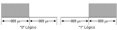

Módulación:
El protocolo está basado en una modulación Manchester de doble fase sobre una portadora de 36 kHz. En esta codificación, todos los bits tienen la misma longitud, de 1,778 ms. La mitad del bit es un tren de pulsos de la portadora de 36 kHz, y en la otra mitad la señal está plana.
El cero lógico es representado por un tren de pulsos en la primera mitad del tiempo que corresponde el bit. El uno lógico es representado por un tren de pulsos en la segunda mitad de este tiempo. La relación entre pulso y pausa en la portadora de 36 kHz es de 1/3 o 1/4, lo que reduce el consumo de energía.
Veamos en un gráfico lo anteriormente dicho:

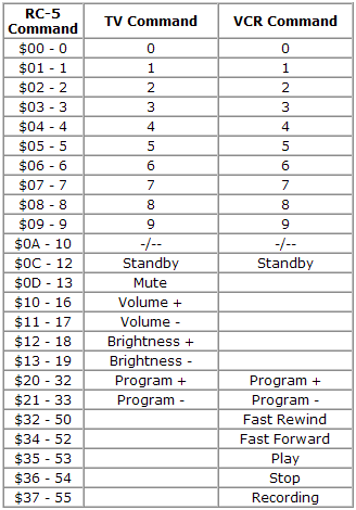

Comandos predefinidos:
Acá se muestran algunos comandos predifinidos en la mayoría de los controles remotos.
