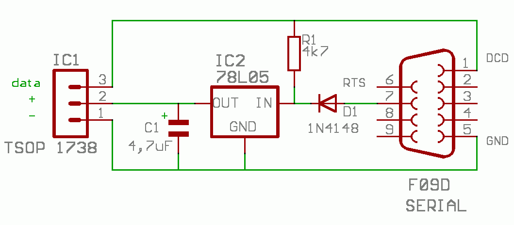

Estoy intentando crear un receptor de control remoto para pc, ese tan divulgado por internet... un diodo, un 78l05 un capacitor de 4.7 uF y un receptor ir, dos pavadas y una buena aplicacion...
el tema es que consegui todo menos el receptor que pide, un Tsop... en bahia blanca de donde soy hay dos casas de electronica, una me ofrecieron un Grounding, cuando les pedi un poco de detalle para buscar mas información en internet me dijeron son Grounding mas datos tampoco tenemos...
En la otra casa de electrónica aparte de que me atendieron de 10 me ofrecieron uno diferente un tal 409-1M 4Z2, y por las dudas lo compre... pero en internet no hay nada sobre eso... probe conectarlo de las diferentes formas y no hay caso... por el bendito puerto serie no recibo señal cuando le doy al control de mi tele.
Cuando desespere le saque la chapita cuadrada que lo recubria a ver que podia investigar... me encontre con un integrado como con una pinturita negra como cubriendo el modelo y otra nomenclatura que hace referencia al receptor GEM A3 94HB y en grandote 409... con el tester controle el voltaje hasta las patitas (ni idea cual es cual, no hay marcas ni nada) y tengo 5v...
de salida en una de las combinaciones entrega 1.62v sin presionar nada en el control pero cuando efectivamente lo conecto al pin del conector disminuye notablemente el voltaje a unos 0.6v y oscila por esos valores.
en otra combinacion de patitas con positivo y data obtengo desde el vamos unos 0.3v lo que asumo que no sera la combinacion correcta no?
bueno el tema es que probe dandole señal con el control y curiosamente el voltaje aumenta unos 0.10v cuando presiono un boton del control remoto del tele... lo que me hace suponer que el receptor que compre consume mas tension que los que mencionaba el sitio web ¿estoy equivocado? ¿deberia "modificar" el esquema acondicionandolo para mi receptor? ¿cuanta tension deberia recibir el pin 1 del puerto serie para considerarlo un 1 logico?
