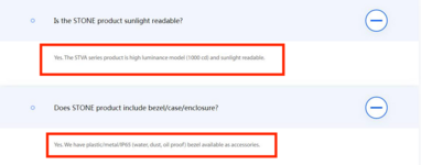

Hay algunos juegos web para móviles con pantalla táctil que vienen con una clasificación de impermeabilidad para la carcasa y una clasificación IP65 para la protección contra la lluvia.
Si se utiliza en un aparcamiento abierto, es preferible que la pantalla táctil tenga una luz de fondo alta.
Por ejemplo
Ahora que tengo una pantalla táctil Stone con una carcasa resistente al agua, he grabado un pequeño vídeo que puedes consultar.
