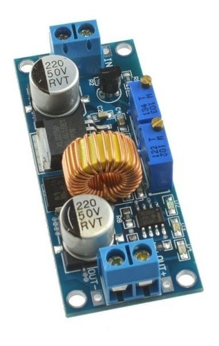

Hola soy nuevo en el foror, me gustaría solucionar un pequeño problema con una tele portatil que funciona a 9,5 voltios , la quiero instalar en una autocaravana.
Después de averiguar, compre un regulador de carga que reduce de 12v a 9v , es un L7809CV LM7809 7809 9V 1,5 A.
La fuente de alimentación que viene con el aparato de fábrica es de 9,5 voltios y 3,33 amperios.
Al conectar este regulador de carga solo se enciende un led rojo que debería estar verde cunado la tele se enciende y por otra parte el regulador de carga se calienta mucho.
El fusible que está entre la batería este circuíto es de 30A.
¿Alguién me puede decir como solucionar , reducir de 12 a 9,5 y esos 3,33A? Gracias de antemano !
Es una fuente China genérica.
Totalmente regulable , lee :
• Descripción del Producto:
Fuente step down, que regula tanto tensión como corriente. Ideal para evitar que se quemen cosas y ajustar la tensión perfectamente.
Aplicación:
Las aplicaciones de módulos buck CC / CC de la tensión de entrada es mayor que la tensión de salida del buck campo, tales como la batería, transformador de potencia, fuente de alimentación regulada ajustable de bricolaje, 24V Vehículo fuente de alimentación portátil, equipos industriales buck.12V a 3.3V , 12V a 5V, 24V a 5V, 24V a 12V, 36V a 24V etc.
Module Properties: non-isolated step-down module (BUCK)
Input voltage: 4-38V
Output voltage:1.25-36V continuously adjustable
Output current :0-5A Ajustable (recommended for use within 4.5A)
Output power: recommended for use in below 75W, more than 50W please add heat sink. (Heat sink not included)
Working temperature: -40 to +85 degrees
