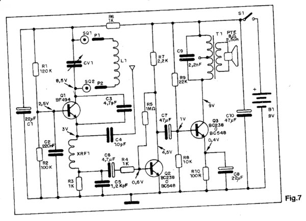

Muchos deben recordar este Rx:
http://farm5.static.flickr.com/4045/4349111731_635a0714e9_o.jpg

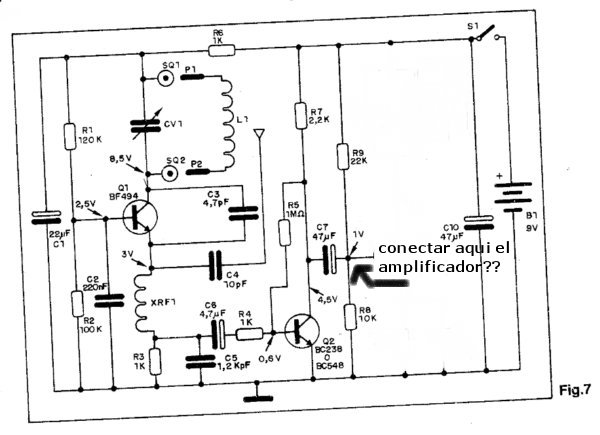

Diganme, hay alguna manera de reemplazar el transformador que hay antes del parlante? las especificaciones dicen que es de: 200ohmios a 1000ohmios.
Otra pregunta, en caso no se puede reemplazar como lo puedo encontrar? mido con ohmimetro en el primario y debe marcar 200ohmios y 1000 en el secundario?

No, no necesariamente da esos ohms ya que ellos son de Z, impedancia no de resistencia.
Cual es la razón por la que quieres reemplazar ese transformador ?
Es difícil, al menos en mi localidad, conseguir transformadores de ese tipo. Si no sirve, creo, es más fácil re-embobinarlo.

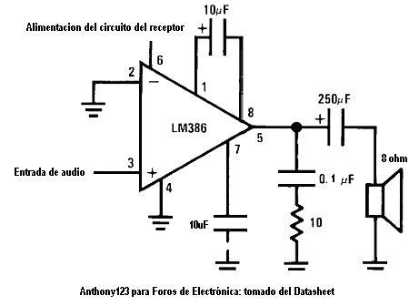

Ó quitar ese transformador y en su lugar adaptar un amplificador de audio con circuito integrado. También habría que quitar el transistor Q3 y donde está su base conectar el amplificador con circuito integrado.
a sus ordenes
O le agregás otro transistor.
O como te dice MrCarlos quitas el transistor y pones un integradito de salida de audio.
O probás con algun auricular en lugar del parlante que tienen mayor impedancia
Hola a573r1On
Si, Así está correcto, Pero...te faltaría un control de volumen entre donde dibujaste la flecha, tierra y el centro del control a la entrada del amplificador de audio.
a sus ordenes
Tendrías que sacar también esas dos resistencias de 22k y de 10k (y).
Te mando el planito listo ;)
Suerte !

Gracias compadre, por tu gran ayuda! ahora que cuando tengas el tiempo me gustaria que me revelaras el secreto de los componentes que agregaste:
-condenso 0.05uF: es para desacople?
-condenso 2200pF: ese si no lo entiendo.
-resistencia 10k: tampoco la entiendo y menos si esta en serie con el pot de 10k, significa que es como añadirle 10k a todo lo que se regule con el pot se le suma 10k?
