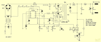

Hola a todos y disculpen mi falta de conocimiento, pero me gustaría saber si es posible reemplazar un diodo Schottky por un igbt en modo de saturación o algo así, la cuestión es que no tengo como conseguir Schottky de potencia pero si igbt de potencia.
PD: es que quiero hacer una fuente pwm de 48 V con 40 A para un motor dc.

Muy agradecido a todos por sus respuestas, me pondré a investigar lo de los Mosfet porque los igbt que tengo son con diodo.
Saludos cordiales.
La solución de los mosfet es un poco complicada para mi aunque reconozco que es la más eficiente , pero ahora me entra una duda porque supongo que el diodo que trae el IGBT en su interior no es schottky y por tanto no debe ser un obstáculo para frecuencias de más de 10 khz. Lo que tengo es el k50t60. Les adjunto el datasheet. Saludos y gracias de antemano.
Par ser más especifico, tengo un cargador de baterias de 60 v que quiero modificar en la parte de fuente hasta la salida de potencia del schottky.
En el adjunto tengo un circuito muy parecido pero es de12 v.
La salida que deseo obtener es de al menos 40 a, y la actual es solo de 5 a.
Supongo que para lograr mi objetivo debo reemplazar los siguientes componentes:
1: reemplazar el puente de diodos de la corriente alterna por diodos más potentes.
2: reemplazar el actual mosfet por uno más potente o varios en paralelo.
3: cambiar el calibre de los devanados del trafo de ferrita por uno más grueso y quizás un núcleo más grande para que quepa el devanado.
4: por último poner un schottky de potencia que en mi caso sería el IGBT en modo saturación.
Si alguien tiene alguna otra sugerencia, pues sería muy bienvenida.
El objetivo final de mi proyecto es hacer un rectificador estabilizado para suministrar corriente a un triciclo eléctrico a partir de un generador de gasolina de 2 tiempos cuyo voltaje de salida es de 110 v y 2.2kw de potencia.
Atento a sus comentarios.
