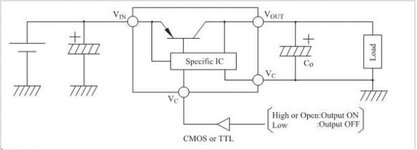

He visto que hay poca informacion de este regulador, ya que no es muy comun, Como funciona exactamente?. El pin4 es llamado pin on/off, Pero como dejar fijo el encendido?, he leido que con una resistencia de 100ohm al pin 2 el regulador trabaja normal. Es decir en estado on. De lo contrario no funciona. No se que opine ustedes?

He visto que lo enciende uniendo el pin 4 con el pin 3 y para apagarlo se hace igual.
Pero tambien lei que para dejar fijo el voltaje se coloca una resistencia de 100ohm del pin 4 al pin 2.

Hola a todos , el pino de habilitación debe quedarse a mas de +2,0 Voltios de la masa o tierra para activar efectivamente la salida del regulador.
Para desabilitar la salida del regulador ese pino debe quedarse a la masa (tierra) o menor que +0,8 Voltios, eso segun la hoja de datos tecnicos.

A lo que dice Daniel hay que agregar que conectándolo al pin 2 (salida) no debería funcionar. Se conecta a la tensión de entrada (No habiendo problemas con la tensión porque el pin de deshabilitación soporta la misma máxima tensión que el de entrada).

Quizaz realmente si queda dañado , la hoja de datos técnicos es clara : tensión de activación de la salida es de +2,0Voltios minimus , y esa puede llegar hasta +35Voltios maximos ( mismo valor para tensión de entrada) .
Tensión de desactivación de la salida : +0,8Voltios maximos ( menor tensión desactiva la salida).

Aún con 10K, la corriente que toma el pin de habilitación es de 20uA máximo lo que provocaría una caída en la resistencia de 10k de tan solo 0.2V por lo que, aun con una entrada de 5.7V (mínimo que acepta el 78R05) queda de sobra para activarlo. Ahí no radica tu problema, busca en otro lado. (No creo que uses la versión de 1.5V o 1.8V. Incluso con 3.3V, 10K debería servir).
Igual vuelvo a repetir, el pin de activación se conecta con el de entrada no con el de salida.

Si estaba inciando con electronica digital, incluso aprendi sobre microprocesadores. Despues me dedique a otra cosa. Paso muchisimo tiempo, y ahora simplemente me estoy complicando la vida, resulta que se averio el equipo de sonido de mi padre y le monte un amplificador casero, pero se calienta un poco entonces le.pondre un ventilador de 12v a 150mA, la fuente del amplificador entrega 21 voltios ren una de sus terminales y resulta que no tengo un 7812 para montarlo, pero tengo varios 78R12 y el bicho esta agresivo. Voy a leer por tercera vez el datasheet, ya que me dicen una cosa, veo un video y otra cosa. He estado probando en un protoboard y funciona bien. Pero con 12v de entrada y pues sale 12v. ¡¡¡Solo.para probar!!!!. Pero acabo de darme cuenta que al meterle 21 voltios no funciona. Si le meto 12v si funciona. Tiene una resistencia de 10k pin 4 a pin 2. Probare otra vez. Aah leere el datasheet otra vez.
Este señor esta equivocado? El Dice va a la salida.
