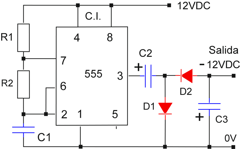

Regular voltaje continua con potenciometros
Buenos días.
Una forma más sencilla de bajar hasta 0VCC es restar en la salida esos 1,25 Voltios...
La Resistencia de 47Ω está para asegurar que por los Diodos circula corriente, de esta forma tendrán la suficiente caída de tensión.
Sal U2
Bueno, visto que este segundo es más simple y que a un par de compañeros les gusta la idea, creo que voy a realizar este si no hay ninguna matización sobre el. Os contaré cuando lo tenga. Muchas gracias a todos, así da gusto.
