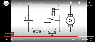

Hola a todos, haber a ver si podéis ayudarme con este tema que me tiene frito:
Tengo un interface que me manda señales latch, pulsos en contínua de 6 a 24 V y el tema es que son con polaridad de tal manera que un pulso positivo abre el relé y uno negativo lo cierra.
Este sistema esta muy extendido sobre todo en sistemas de riego ya que se usa para que un solenoide con un pulso abra o cierre dependiendo de la polaridad del pulso.
El tema es que necesito un relé para usarlo como arranque de bomba que sea capaz de abrir o cerrar dependiendo de la polaridad ya que uno convencional biestable no vale ya que no manda el mismo numero de pulsos de abrir que de cerrar, también he probado con uno polarizado biestable y el problema es que solo reacciona a los latch positivos de abrir, no a los de cerrar.
No esta demás comentar que mi nivel en estos menesteres es bastante bajo, por lo que os ruego paciencia.
Muchas gracias de antemano.

Efectivamente fue mi primera prueba , nada no vale o yo no lo hice bien , el relé no es capaz de discriminar si el lach es positivo o negativo, prácticamente saltaba con sólo mirarlo . Pille dos por Amazon incluso , por si estaba defectuoso . También probé con dos relés a modo pulsador te adjunto esquema pero al final me encuentro con el mismo resultado que el relé convencional saltan los dos y polarizados solo salta uno

Valla tela algo que parece sencillo un contacto que abra o cierre dependiendo de la polaridad , la que hay que liar.
Lo único que me acabo de dar cuenta de que funciona al revés de como dices, con una tensión positiva queda enclavado y con una negativa se desenclava. Eso tiene solución usando los contactos inversores del otro switch o, usando el mismo principio de este, cambiar todo por un PNP reorganizando los componentes.
Igual lo anterior es para un relé sin enclavado mecánico incorporado. Las hojas que subiste no especifican que relé has comprado (Hay 6 tipos), una foto del código del mismo estaría bueno para saber si es el normal o uno con latch, en cuyo caso el circuito seria completamente distinto..
Pues tengo de las dos clases con enclavado y sin el y como tengo que hacerlo todo nuevo no me importa comprar el que consideres oportuno y en un principio es como dices un latch positivo debe cerrar el contacto para que llegue la señal al relé de la bomba y un lach negativo abrirlo para que pare el bombeo .
