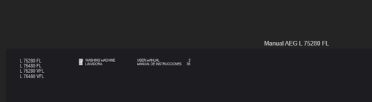

El manual de servicio no lo he encontrado, aunque con el fragmento del manual de instrucciones, calculo que esos otros modelos que figuran (a la izquierda) han de usar la misma, ya que comparten manual.
