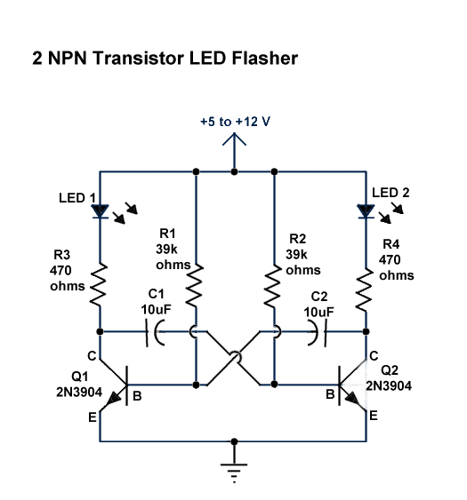

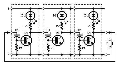

EL CD4017 se puede recrear con componentes discretos, transistores, capacitores y resistencias
En lugar de un 555 se puede colocar un operacional como oscilador
Los tiempos se pueden controlar con un astable discreto o un operacional.
Investiga sobre esto y publica lo que vallas encontrando.
Edit:
Secuenciador:​
Otro
Oscilador / destellador:
