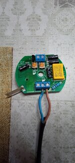

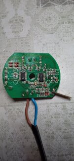

Sensor humedad extractor
Hola,alguien podría indicarme cómo anular el sensor de humedad de un extractor de baño y que funcione directamente cuando se enciende la luz.Gracias.16415594787695718298264962964695.jpg

Faltaria el dato de marca y modelo para ver si el motor es de continua o alterna.
En todo caso, puedes (si el ventilador lo permite) conectar el mismo directamente con la llave de la luz, sin pasar por el circuito.
Dudo que tengas buenos resultados anulando esa parte.
Como es el funcionamiento?
Así a bulto creo que cortocircuitando el sensor que es la plaquita esa pequeña vertical debería de ir. Eso seguramente haga que el circuito interprete que hay humedad a tope y que funcione siempre.
Y si no es así será de otro modo.
Si pones las fotos "de canto", en vertical etc, se hace difícil la adivinación. Tú no tomas interés por tu problema y los demás se ve que lo tienen que adivinar, por ejemplo:
Si no sabemos el ventilador en si como funciona ni como se conecta ni nada... es posible/probable que se pueda tirar la placa a la basura y conectar directo el ventilador, o no, no se sabe porque no se ve nada.

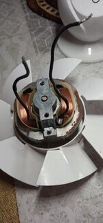

Hola,gracias por las respuestas.Las fotos he procurado que se vea el sensor de humedad la marca y modelo solo tiene esa etiqueta,en cuanto al ventilador tendría que desmontarlo todo para que lo puedas ver,creo que los dos cables negros son del ventilador conectado a la placa.En lo referente a cortocircuitar el sensor sería puentearlo? Gracias de antemano.
Un puente es un cortocircuito tecnicamente.
Por otro lado, si te animas dibuja lo que hay entre el borne de entrada y el ventilador.
Veo una especie de bobina (no creo sea una resistencia), un rele, y no mas.
O toma buenas fotos de ambas caras del PCB
¿Le limpiaste el cardenillo al sensor?
Q2 es el "pobre triac-cito" que enciende el motor . . .
Así a lo bestia , lo que cambiaría es el capacitor cuadrado amarillo (0,22 uF x 400V poliester) que es parte de la fuente de alimentación de la electrónica , se suelen pinchar demasiado a menudo . . .
Para empezar tienes el sensor de humedad demasiado sulfatado.
Luego si quieres anular de una u otra forma la electronica, entonces conecta el motor directamente a la llave de la luz, porque por lo que se ve, solo tiene un TRIAC/SCR para accionarlo, y guardaria toda la placa para un futuro...
