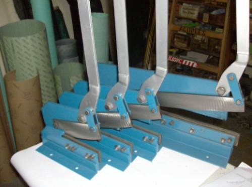

Aunque no hay nada mejor que esto
La más pequeña sirve muy bien, solo se calienta un poco el material y se procede a cortarlo.
En mi caso tengo una pequeña y una grande y muchas veces recurro al torno de mano con el disco de corte abrasivo
