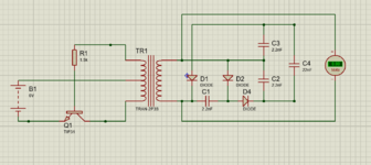

Estoy intentando simular este circuito en proteus
Sin embargo, tengo problemas en la parte del transformador porque no se como configurarlo para que funcione con la parte de tap central en la entrada.:(
Agradecería cualquier ayuda al respecto o recomendación de simulador para realizarlo.
Lo configuré de esta manera
{LP=20mH}
{LS=15uH}
{M=1}
{MODFILE=TRAN2P3S}
{RP=1m}
{RS=1m}
Pero no entiendo porqué la salida es 0 V

Por tres razones:
1- Pusiste un voltímetro de CC midiendo la salida de un transformador.
2- En ese tipo de oscilador el funcionamiento depende fuertemente de la resistencia de base , de la inductancia del primario y de la ganancia del transistor --> Dando un valor cualquiera al trafo sin tocar la resistecia lo mas probable es que no funcione.
En este caso, con la baja inductancia que diste al primario la resistencia debe ser de alrededor de 10 ohms.
En un circuito real, se deja esta resistencia para el final. Se ensaya partiendo de un valor grande y se lo va bajando hasta llegar a un funcionamiento satisfactorio. no solo en cuanto a tensión de salida sino también a calentamiento.
Ah! Ojo con los extremos homólogos del transformador, si ponés los extremos del secundario al revés anda mal o directamente no oscila.
3- Cuando Proteus inicia una simulación primero te estima unos valores iniciales y después arranca. Esto comportamiento no se puede modificar y hace que muchas veces un oscilador no arranque ---> Solución: Le agregamos una "llave de encendido" como en la figura.
