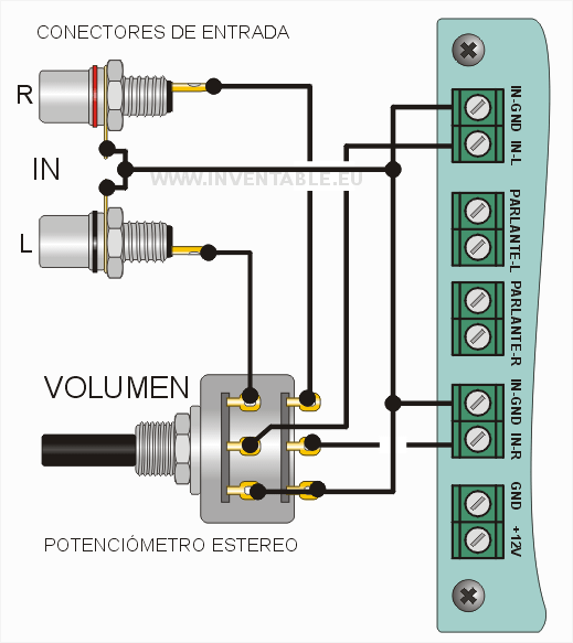

Que bueno ver el esquema que usaste,
A veces puede ser simplemente que en el diseño usaste una ganancia extremedamente alta en la etapa de potencia
(el zumbido en alta frecuencia),
en el foro hay todo un tratado sobre las masas o tierras comno le digas (ruido en bajas dfrecuencias)
pues las dos fuentes no deben ser problema
Un abrazo.
PD. cuando dices volumen cero?. como controlas el volumen , con la ganacia en el pre o con un potenciometro entre el pre y la etapa de potencia?

Podrías publicar un esquema del conexionado de las partes de tu equipo.;)
