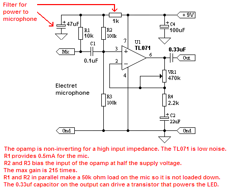

Quiero hacer un pequeño proyecto consistente en un micrófono que capte una señal y tratarla para guardarla posteriormente en un ipod o mp3.
Según he podido leer la señal que sale de un micrófono tiene una amplitud de 50 mV aproximadamente. Pero, ¿alguien sabe qué amplitud puede tener la señal que llegue al mp3 sin que éste se sature? Es decir, ¿cuánto puedo o debo ampliar la señal que sale del micrófono antes de hacerla llegar al mp3?

respecto a la señal que sale circuito preamplificador, ¿¿ya puede ser tratada directamente?? yo quiero pasarla por un filtro pasabanda (80 - 2000 Hz).
he podido ver algún mp3 con entrada de línea cuya Vpp(max) es 1,20 V. si suponemos que la señal que sale del micro es de 50 mV, al pasarla por el preamplificador tendríamos unos 5V, y con el potenciometro regularlos. ¿es correcto?

uno de condensador normalmente requiere de alimentación de 48v (phantom) por lo que realmente supongo que te refieres a un micrófono electret:
http://es.wikipedia.org/wiki/Micrófono_electret
bajo mi punto de vista con el esquema que te he indicado si usas un electret te serviría, lo que no entiendo es para qué quieres recortar de 80 a 2.000 Hz?

un electret es lo que tenía pensado desde un principio, pero luego he visto algunos micros de condensador que van alimentados por una pila o una pequeña batería de entre 1,5 y 5 V. hoy intentaré concretar el micro que usaré.
respecto a recortar en esa frecuencia, la idea no es captar cualquier señal, sino un ruidito que se produce en la garganta con la apnea del sueño, por lo que tendré que atenuar los ruidos que se produzcan en la amplificación y los ruidos no deseados que capte el micro.

Por otra parte, he estado buscando circuitos para preamplificar la salida del micro y me quedo con dos opciones:
1. El circuito que me recomendó Alberto: http://es.wikipedia.org/wiki/Micrófono_electret
2. El siguiente circuito con un operacional 741: http://www.electronica2000.com/temas/operacionales.htm
¿Cuál sería la ganancia de cada circuito? ¿Cuál usaríais vosotros?

es un electret, de hecho lo pone en la descripción en la propia página. los electret son fáciles de identificar, empiezan en 50hz y llegan a los 15000HZ...cosa que en tu caso no hay problema por el filtrado que vas a realizar....posee una alimentación de 1,5V por lo que lleva un previo integrado.
el otro micrófono akg que linkeas no te lo recomiendo, es un micrófono que se pega en la superficie y sólo recoge las vibraciones, no es electret.
http://www.akg.com/site/products/powerslave,id,272,pid,272,nodeid,2,_language,EN.html
además también necesita alimentación...
te aconsejo que uses un electret que puedes comprar en una tienda de electrónica por 1€ y uses el circuito que he posteado.
de hecho es más....te aconsejo que uses el micrófono que llevan los auriculares de los teléfonos móviles, al ser más planos será más fácil acoplarlo porque supongo que tendrás que colocártelo cerca de la garganta.
con el que usar un sólo transistor te quedaría algo asi:
http://www.canakit.com/electret-microphone-pre-amp-kit-ck495-uk495.html
también puedes usar un operacional, hay muchos montajes:
http://www.electro-tech-online.com/...t-op-amp-led-circuit-preamp-electret-mic2.png
