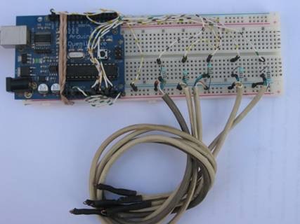

Esta tarde terminé este sencillo instrumento que usaré con fines didácticos y creo merece la pena colgar porque puede usarse para muchos aplicaciones prácticas, si alguien tiene que tomarse la temperatura bucal y rectal es bueno tener dos termómetros :LOL:
Se usan como sondas los conocidos (de pié todos, si no Fogonazo se cabrea) diodos 1N4148 que son muy económicos y muy nobles, (nada de pedorros diodos).
Circuito eléctrico
Esta imagen muestra como ejemplo la conexión de dos sondas

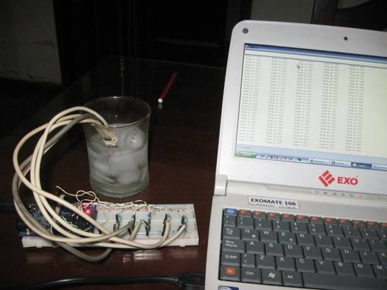

Atamos las 5 sondas con una banda elástica y las colocamos en una copa con hielo y un poco de agua dejando unos minutos para que se estabilicen las lecturas.
Y tomamos nota de las lecturas de cada sonda a 0°
Igual hacemos a 100°

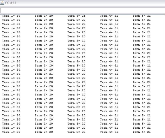

Hecho esto grabamos y levantamos el código a arduino, activamos el monitor y tenemos que tener lectura igual +/- 1° en todas las sondas marcando temperatura ambiente
Así:

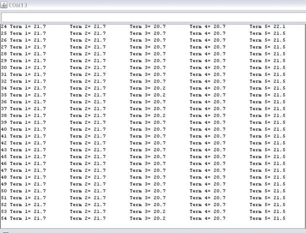

Con las indicaciones de un amigo y un pequeño truco ya tenemos las temperaturas con un dígito decimal
Dejo el código

Como se ve en el monitor:
