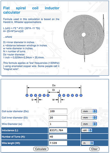

Al final no puedo tener esta noche el iman, me lo llevaran mañana a la ferretería bajo pedido, pero me ha comentado que el tamaño sería de unos 12mm circular. No se si será suficiente...
En cuanto a la resistencia que me hablas, no se como calcularlo, ni cual es la adecuada. Ayer ya miré esa página (o una similar) pero no sé cuales son los valores correctos para que funcione.
Que me recomiendas? sino esperaré a ver tu speaker, no me puedo creer que te molestes tanto, te lo agradezco muchisimo.
PD. He hecho el circuito de aluminio pero claro, tendre el problema de las resistencias que me has dicho. Es posible que me detalles en un dibujo o por medidas como hacerlo? Así lo diseño en el pc y luego lo paso a la cinta de aluminio ;) gracias!
Te dejo una foto del de aluminio
