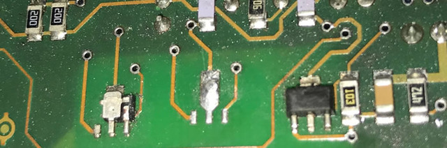

Hola señores! He encontrado esta placa que cuando activa esta especie de transistor hace de imán pero no tengo ni idea como puedo buscarlo. Os pongo una foto a ver si os puede sonar y me echáis un cable.

Puede ser una bobina y atrae el contacto metalico, trabajando como un relé.

Jamás había visto semejante cosa, aunque hoy día hay componentes más extraños. Si en verdad tiene cierto magnetismo al estar encendido quizás se trata de algún sensor tipo hall, pero ellos no crean campos propios (que yo sepa). Alguna brújula dígital o algo así... :unsure:
Primero que todo: ¿Qué hace la placa?, sin importar la rareza :LOL: (Detector de monopolos magnéticos, gost-meters... etc) :angel:
Claramente dice trabaja como un imán mas no que sea un iman:unsure:Yo supongo a que el transistor que se refiere es un SMD Omnipolar Hall Switch Low Power High Sensitivity ;)
Por ejemplo un SMD HAL13S
